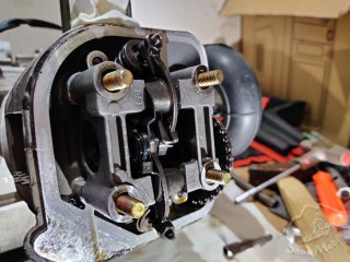

Привет всем, давно уже читаю эту тему, являюсь владельцем wels 200rs long уже третий сезон. Вот появилась проблема, пишу впервые.
По первому анализу внутри движки что то раскрутилось, упала компрессия примерно вдвое. Пробег примерно 2000 км. Снял головку, там всё вроде нормально, в масле, декомпрессор без повреждений.
Вообщем и целом, не знаю как рсполовинить движку, а именно как открутить генераторный магнит без специального оборудования (живу в деревне).
Буду рад советам)
И ещё перестал работать электростартер, что я только не пытался с ним сделать, и контакты зачищал (щетки тоже) и втягивающее реле менял, даже другой аккумулятор пытался вставить, вот что может быть?

Привет земляку ! Для съёмки колокола генератора нужно изготовить съёмник . Это легко .
на рисунке попробовал нарисовать .
если вкраце : Берёте квадрат например на 1-2мм . делаете 4 отверстия напротив отверстий с резбой в колоколе .
делаете отверстие в квадрате например на 10 в центре ,чтобы видна была гайка колокола
приваривате к большому отверстию в квадрате гайку на 10 .
Другими ! ,не штатными 4 болтами прикручиваете квадрат к колоколу .Тут важно не глубоко,чтобы не повредить обмотки внутри генератора . Хватит 4 нитки закрутить .
Затем в приваренную гайку закручиваете болт на 10 и упираете в центральную гайку . И не спеша закручиваете его ,он отожмёт колокол .Можно в процессе легонько постукивать по колоколу . Не потеряйте шпонку ,бывает снимается с вала и остаётся в прорези колокола . Там дальше гайка с правой резьбой будет ... . Могу свой самодельный сфоткать,но там в принципе всё понятно . На ютубе есть классное видео "разбор двигателя 157" .Одно из самых понятных и адекватных .
. Какой пробег ? рекомендую посмотреть состояние маслонасоса и его цепи . У меня была очень провисшей , нашаркала стружки , забила маслонасос - итог перебирал . Благо всё просто и понятно .

Спасибо за подробный ответ, буду искать сварщика ) :handshake2:
Пробег 2000 примерно, точно не могу сказать, потому что в прошлом сезоне перестал работать спидометр, одометр. Причем как то странно, не сразу, а сначала только в морозы, становилось теплее и он снова работает. И так постепенно сдох..
Маслонасос гляну обязательно, но мне кажется что с ним всё в порядке, потому что когда снял головку всё было в масле, да и на распредвале следов износа не обнаружил.
Вообще изначально было принял решение разбирать потому что очень странный свук появился при попытке дёрнуть стартер. Визг, скрежет что то такое, ну и заводиться перестал соответственно
