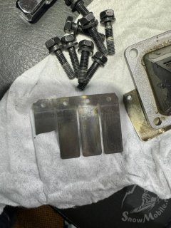

Коллеги, нужен совет, возвращались с охоты, перестал работать один цилиндр, увидел по датчику в одном 170, в другом 120. Поменяли свечи, проблема осталась, так и доехал. В гараже прозвонили провода, катушку, наконечники, сняли карб и впускной коллектор, обнаружили, что наполовину обломан один лепесток впускного клапана. У кого такое было, где его искать? Ищу эндоскоп, чтобы заглянуть в цилиндр, если там его нет, то должен был попасть в фильтр глушителя?
