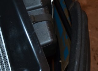

Вот и картоночка готова:D! Вырезал ножом по месту...
Велики предусмотрительно предусмотрели щель для ее впихуемости:D...
А вот здесь она жить будет...
Хотя, я думаю, в этом году навряд ли она мне понадобится... Ниже 20 еще температура не опускалась и не предвидится в ближайшее время. В прошлом - с первых чисел ноября за тридцатку давило и снега было полно:(.

Картонка думаю пригодится, только во всю площадь не делай, продых все равно должен быть.

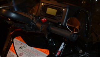

Вот и Ерема у меня на Новый Год с подарком:clap:
Цена вопроса 90р. Прикинул - норм должно быть. Отличная мягкая полиуретановая застежка, руке, даже в рукавице, не мешает.
Вот ссылочка, кому надо.
https://ru.aliexpress.com/item/Auto...32794024871.html?spm=a2g0s.9042311.0.0.0vU7I2
Щас вообще вон за 65 р. продают:blink:.

Зеркало отлично себя зарекомендовало при поездках на дальняк! :Bravo: При езде по лесу и постоянном маневрировании - сбивается рукой.
