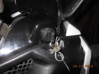

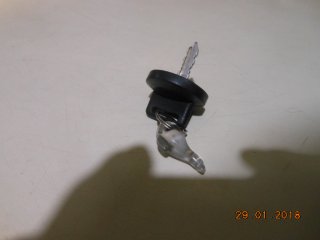

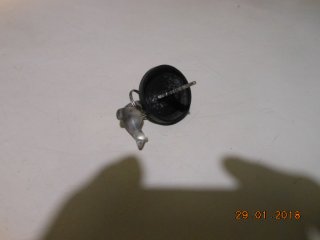

У меня тут еще один "модерн" завалялся:), ключ от Тикси остался, в его корпус вклеил еремин, чуть обрезав. DSCN2708.JPG DSCN2709.JPG DSCN2710.JPG

У меня тут еще один "модерн" завалялся:), ключ от Тикси остался, в его корпус вклеил еремин, чуть обрезав. Посмотреть вложение 1215645 Посмотреть вложение 1215646 Посмотреть вложение 1215647
Саня а у тя ключ в кустах не поворачивает? У мня, без колечка даже, постоянно глушило тачку, пока не перенес замок зажигания.
