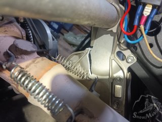

У меня тоже сломался. В первую очередь считаю что вероятной причиной данного повреждения послужил (послужили) неработающие передние амортизаторы.
А покупать нужно последнюю версию данной детали в каталоге деталей РМ.

Не помню что за коробочка, вроде зумер заднего хода. Это карбюраторный.
В последней версии рычага в каталоге написано, что необходимо менять еще какую то деталь S10101270.
Амортизаторы наверное тут не причем, на озере налетел на камни и перепрыгнул их.
А потом еще 130 км проехал.

Кстати литой или формованный алюминий к которому приварены трубы не вариться добром, какой-то хреновый сплав, постоянно лезет дерьмо при сварке аргоном.
Рекомендую заменить

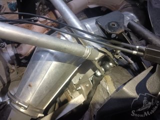

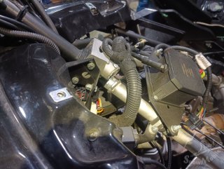

День добрый! Подскажите начальный зазор на левой дроссельной заслонке.
Дан
16 Ноя 2004
1.786
163
г.Рыбинск
Даниил
Я их испытываю и ремонтирую, Lynx Yeti PRO V-800, Flextrac Finncat SX
0.02 мм. Меряется круглым щупом!
Двиг
5 Ноя 2010
541
Сергей Николаевич
Буран 640-МД. Vector 551i
Круглый щуп 0.02мм?:Look:
Двиг
5 Ноя 2010
541
Сергей Николаевич
Так какой зазор делать7 AlexS, может Вы просветите?

Я регулировал не щупом , просто берешь сверло ( допустим 2,3,4,5)
