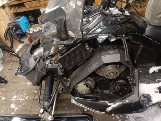

Приветсвую!Заливал концентрат Febi по инструкции,разволил с дистиллированной водой 60/40,3литра концентрата и 2 литра воды,на приборе проверили плотность 55,все норм!В снежик получилось залить около 5 литров,когда сливал,снимал патрубком,вывешивал и т д,продувал систему компрессором,что бы остатки старого выгнать!Заливал с вывешенной мордой,воздух выгонять очень удобно из системы!

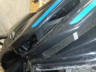

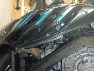

Добрый день коллеги.
Не могу нигде найти информации как защитить воздушный фильтр. Очень сильно забивает снегом и обмерзает.

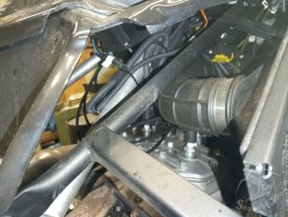

Андрей , исходя из того что нашел ,короче посмотри как на классике жигули сделана подача теплого воздуха в воздушный фильтр ,думаю эту систему можно повторить и у тебя

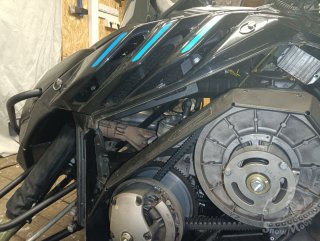

Сетка и чулок не поможет. Забивается снегом и начинает задыхаться. Я обрезал крепление воздухозаборника и приваривал немного отодвинув и наклонив его в низ. Чтоб забирал немного воздуха из моторного отсека.

кибернетика , если ч ерный патрубок для забора воздуха , то пусть берет воздух от выхлопного коллектора , немного плохо видно , ориентировался по каталогу

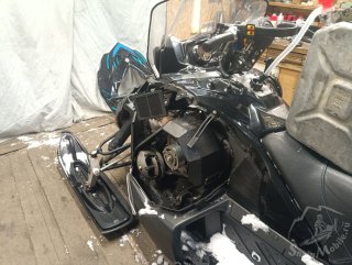

С родным"фильтром" сидел в поле отколупывал льдинки подручным способом. Снимая видео для инженеров РМ.

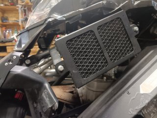

На БРП стоит синтетическая сетка и она ни когда не забивается. У меня сейчас впаяна медная сеточка на Линксе.
Может имеет смысл установить аналогичное на пластик капота?
