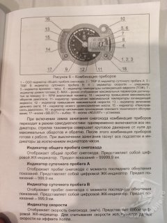

Всем привет. Может кто сталкивался и подскажет. Поменял панель приборов и требуется выставить температуру перегрева. Изначально было выставлено 700 градусов, я так понимаю это для тех кто мереет температуру выхлопных газов. Выставляю 80 градусов, прибора автоматически выставляет 200. И соответственно температуру прибора не показывает и горит лампа перегрев на заглушеном двигателе. Вопрос как выставить 80?

Книга есть? Могу за фоткать свою , там вроде все просто, панель точно родная?

Да панель родная. Это описание у меня есть.
Т. е. приобретёна новая в магазине дилера РМ?
Проверить исправность датчика температуры и что подключено к разъёму на датчик твг.
