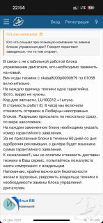

Здравствуйте, подскажите пожалуйста 2023 года выпуска проблема с эбу которые сделаны в России на всех или только первые выпуски. Выше писали какие номера вин бракованные, допилили их потом или нет. У кого 23 год отзовитесь ходит или нет, какие пробеги. Или лучше 22 год искать с эбу делфи

Почему так считаете? Вроде с 22 уже пошли на русских эбу, вот и спрашиваю как они себя ведут, неужели на всех проблемы или просто партия была с браком. С делфи сложно найти..
Почитайте выше мои сообщения что произошло с моим снегоходом, в данный момент снегоход у дилера в НН разобран, замена блока на Delphi, косы и оказывается датчика положения коленвала. Косу ждём, придет на следующей неделе.

А у вас попадает в эти номера вин или другой?

А почему не меняют на обновленный, исправленный, я так понимаю те, что не попали в эти номера нормально работают. Почему решили заморочиться и поменять косу всю и эбу на делфи?
Нету никаких обновленных, есть просто хреновые российские под один разъем.
