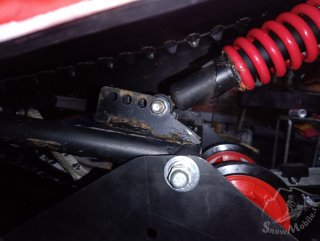

Ничего не пилил и не менял. Перед тоже мне кажется жесткий. Еще заметил такую проблему. Друга посадил прокатить и подвеска провалиласть. Гусеница ослабла и слетела с задних катков.
Перед сезоном поменял крепление переднего рычага пять выше и 3 назад в мм.

Получается ты ещё жоще сделал

При переделке все равно надо пилить по одному витку на пружинах, так если не пилить то очень очень жестко. Первый год как сделал все было нормально, подвеска при двоих не проваливалась. На второй год подвеска стала проваливаться при двоих пассажирах. Пересверлил нижнее креплении аморта (стал более вертикально). провалы пропали. Сейчас недели через две есть планы поднять рычаг на 5 см. (всего скорее проще будет изготовить новый передний рычаг, через старый резать)

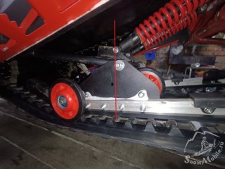

Нельзя без расчёта передний рычаг двигать туда-сюда и длину менять .. У вас он стал почти в горизонт, а чем меньше угол рычага относительно горизонта, тем меньше подвеска при обжатии уходит назад выбирая слабину при одинаковом ходе вниз .. Опускайте ось обратно вниз, пока не будет равномерного натяжения..

Так не получиться. Длины амортов не хватит.

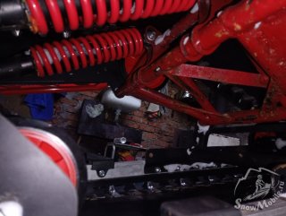

Так рычаг то верхний надо ребята,тоже подгонять.Прежде чем переделывать,надо было произвести все замеры и нарисовать схему подвески и натести эти размеры на схему,потом подвеску всю на ровной площадке подгоняешь под эти размеры,угол наклона малой качалки обязательно надо учитывать,и когда кидаешь аморты на передний рычаг не менее 10см от оси переднего рычага и видно сразу на сколько надо повернуть большую качалку(верхний рычаг),но без обрезания! :D здесь не обойтись.А вы хотите побыстрей и малой кровью,так,бывает но не в этом случае.

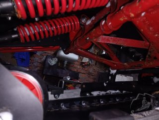

Задний рычаг резал? чтоб уши крепления повернуть против часовой стрелки? на 400 это ненужно на 500-600 надо
Внимательней надо быть,вот и вся ошибка,на фотке видно хорошо,рычаг не тронут

Нет не резал. Поэтому и не хватает наверное. Пока не представляю что нужно резать. Может заднюю качалку еще увеличить и не нужно будет резать рычаг?

Нужно, без этого не обойтись. Закрепи аморт на переднем рычаге где нужно. И увидишь сколько не хватает до заднего рычага. Вот на этот угол и нужно его развернуть. Аморты ижа такие как и наши 320мм. Ураловские 350 мм и плюс в них можно поставить картриджи от маши (масло или газ-масло только газ), я такое делал на мотоцикле. Только если передний рычаг поднял на 5 см, уши крепления аморта будут не сверху рычага и внутри рычага (рычаг надо резать тоже) фото выкладывали в декабре. В компасе сейчас рисую

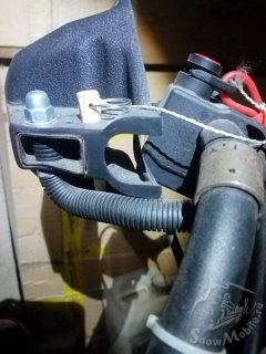

Кто то ставил защиту рук на ручки от урала?поделитесь пжлста,кто как реализовал их крепление.
