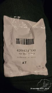

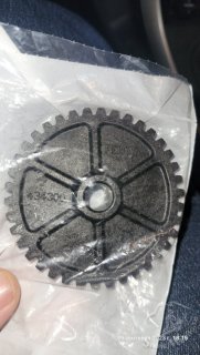

Доброго времени суток, подскажите где можно приобрести шестерни масло насоса, предстоит то.
Almaz_0584
3 Янв 2020
29
г. Казань
Алмаз
Стелс Витязь 800
Добрый день.
Стелс витязь.
Пробег 2300 км.
Привез на ТО.
Решил за одно шестерню от БРП поставить.
Ранее я уже говорил, что из-за нее двигатель застучал. По гарантии пол двигателя поменяли. Шестерню только опять такую же поставили.

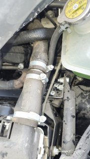

При осмотре выяснилось, что патрубкам кабзда!
Думаю менять на силиконовые. Только проблема, не на все трубки есть замена.
Там есть трубки, где с переходом диаметра.
Есть у кого какие мнения, предложения?

вот фото.
ortoped
24 Мар 2011
856
473
Кировская обл.
Вроде писали, что патрубки почти сразу в трещинах становятся, но это по заверениям дилеров не является поводом опасаться за разрыв корда. В принципе, не читал от пользователей первых снежей о разрывах патрубков. На своем за 4 сезона 7000км наблюдаю мелкие трещины . Найду, кто предложит комплект оригинала в силиконе, куплю обязательно. Пока не встретил.инфы.
