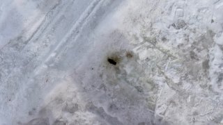

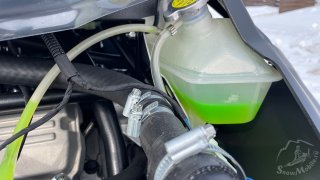

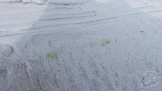

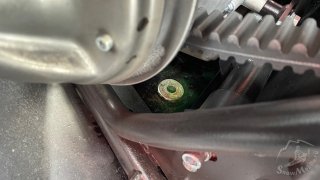

О как вы правы, с момента покупки пробежал 250км, завтра собирался с компанией прокатиться, но по ходу не судьба. Приехал в деревню, думаю дай ка загляну под капот на всякий пожарный, масло посмотрел, в порядке, завёл, прогрел, смотрю под снежиком зеленоватый снег.... Снял все крышки, включил фонарик, а там очередной сюрприз от производителя. В лодке лужа антифриза и какая то шайба, пока выясняю от куда она пу. Антифриза только пол бачка, было до риски. В понедельник уезжаю на вахту, так что к дилеру поеду только через месяц уже на первое ТО, там пусть смотрят, что произошло.
АНДРЕЙ 045
28 Янв 2016
1.080
269
Курганская обл. Мокроусово
андрей
Шайба с лодки полюбому открутилась.

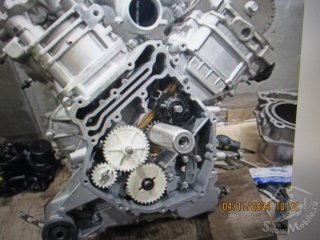

Приветствую. Мужики от какого снегохода БРП можно подобрать шестерёнки? Второй раз уже летят зубья на шестерни и два коленвала поменял. Оба раза в пути ломались 100-150км от дома благо что был спутник тел. Может кто сталкивался с такой проблемой?
Кто-то
4 Окт 2014
4.546
982
Кандалакша р-он
Поставь от РМ 800 Тайга или на Али есть комплекты для РМ и БРП ,те ,что белые они из другог материала .Если и они крякнут .Искать причину ,так как это следсьвие ,что шестерни летят .Возможно ,что вал который на помпу идет клинет или помпа ,что то с ней .,ну это догадки .

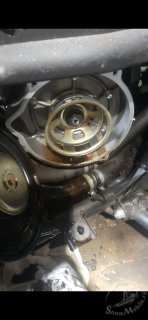

Подскажите пожалуйста какая резьба на этой гайке, левая или правая? Не откручивается не в одну сторону?
avenoe
5 Сен 2019
426
158
Якутия
STELS VIKING 800 2.0 CVTech
а с нормальным расширением файла нет?
