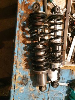

20210219_195309.jpg Во че изобрел. Аморт от палоса завалялся домо( пригодился) Пружина от тайги( атак, барс они одинаковын), толщина витка 12мм. В скором времени буду кулибничать с задним амортом и пружиной. Как на Векторе сделать хочу. Думаю получится

На родной аморт тайговская не подходит ? Заказал, планировал замену только пружины.

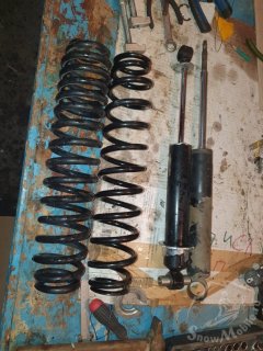

20210306_122754.jpg купил новую заднюю пружину, оригигал, Только они щас идут с витком потоньше и расмтояние между витков одинаковое. 20210306_130143.jpg Рядом амортизатор от Патриота передний. Увез к токарю. Если получится нарезать резьбу на нем, то альтернатива родному даже не плохая 20210306_140600.jpg родной аморт, считаю коротковат. Ход подвески ограничевается только им, поэтому шайба упора пружины была почти вырвана. Щас поставил две.( две лучше чем одна). Одну на резбу, вторую на шток. Когда разберете по
И многие тут спрашивали, что с распоркой будет при наезде на кочку. Результат на фото. У меня она на роликах стояла, переставил, так как шайбами рельсы наоборот слегка разошлись. Выпровляется не просто. Еще раз погнет, вообще выкину. Она нах не нужна
