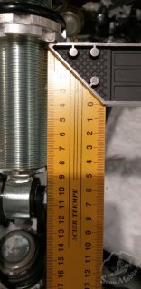

Добрый день. Можно замерить передние амортизатор? на сколько вы его ослабили. И большой на коком режиме стоит. И какой вес у вас с пассажирами? За рание больше спасибо.
Большой на среднем положении, передние на фото, вес в амуниции 93 + 55 :handshake2: 20210110_192925.jpg

Передние аморты можно пружину отпускать пока она не повиснет в свободном положение ,то есть будет прокручиваться с натягом в вывешеном состояние передка .Может так понравиться больше чем в зажатом .

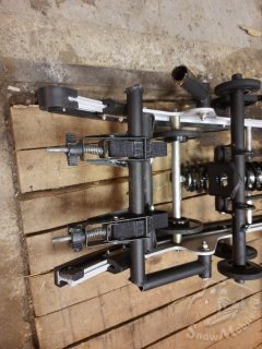

Доброго времени суток! Подскажите, в чем проблема? Задняя подвеска при нажатии не возвращается обратно вообще! Если нажать то так и остается... Снегоход новый пробег 120км
[/QUOTE
То же самое на своем Витязе заметил, пробег 350 км. Как решил вопрос, менять?

как вообще к нему подобраться?
этим ключом, пробовал не смог не завернуть не отвернуть на вывешенном снегоходе

Поверь, можно. Приспосабливался, удлинял рычаг ключа, мотоключ использовал, регулировать можно и нужно под себя, свои условия, иначе, не добьетесь оптимума.

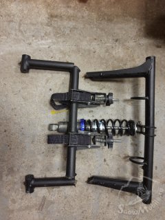

Зажата наружная труба рычага в рельсах. Нужно ставить шайбы между рельсами и осью рычага, добьетесь параллельности рельс (сохраните склизы) и свободной работы подвески. Шайбы поставляются дилерам по "отзывной".

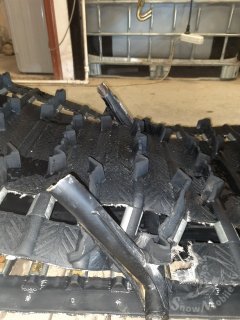

По обсуждаемой проблеме задней подвески - поломке рычагов Андрей 045 предлагал ставить вперед пружину жоще, поискал, ближе из доступных пружина Барс 850https://images.ru.prom.st/608764129_pruzhina-hodovoj-varyag.jpg
Вроде из барсоводов никто не жаловался на пробои подвески в районе рычагов, да и вес похожий.

Разобрал, швы не выдержали.
У меня на Экспе 1200 XU на перденем, правда, рычаге, нет косынок. Я порвал при ударе рычаг. Усилил, потом два года катал. Потом купил новый и сразу его косынками усилил. Тьфу-тьфу, 2 года.
