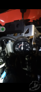

Топливную систему бы почистить,в частности регулятор давления топлива,симптомы похожи на низкое давление топлива ,просто было похожее на моей 900 асе,долго искал пока давление в системе не померил
Evgen51
26 Фев 2013
258
21
Кандалакша
были Пахус 550. Армия 800. Окелбо 6000. сейчас Йети 69 600 АСЕ
Давление проверил только что .
3.8

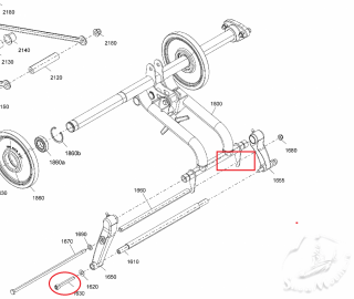

Первые проблемки, снегоход 69 RANG 22г.
У двух снегоходах, обломило болты на трапеции, подвеска упала и ограничителями распорола гусеницу.
skradoc
19 Янв 2018
1.301
153
Кто-то уже писал якобы с завода слабо затянуты из-за этого люфт и в дальнейшем разбивает.
kern
3 Апр 2011
632
266
Хабаровский край
Кирилл
Про эти болты в первый раз вижу. Писали про крепление демпферов, которые пятку поджимают, они плохо затянуты были.
skradoc
19 Янв 2018
1.301
153
lovedrive
19 Ноя 2017
1.314
245
Республика Коми,.г.Ухта
Lynx 59 Ranger 600ACE `22, Lynx 49 Ranger 600ACE `13
Да там удар походу был на пятеку сильный, вот и обломало, имхо
turbokit
13 Дек 2012
509
Камчатский край
Никита
bearcat turbo,TLC-80,lynx 1200 GT
Действительно откручиваются,но не по причине слабой затяжки,а по причине работы одного болта на откручивание,я переделал,по принципу коммандера,там просто болт и гайка с каждой стороны,себе сделал и соседу,у обоих открутились

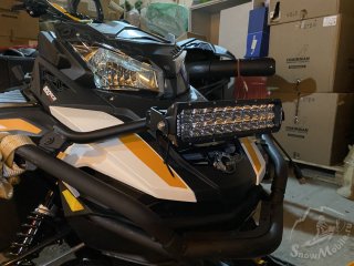

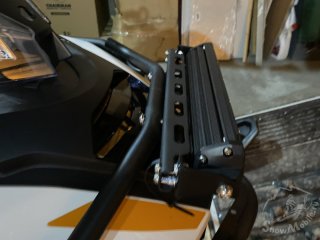

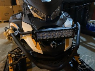

Мои улучшайзинги, свет конечно в разы стал лучше. Особо актуально в горах и степи.
тридцатый
1 Фев 2016
211
185
А есть возможность сравнительно-тестовое фото сделать? Чтоб "в разы" наглядно было

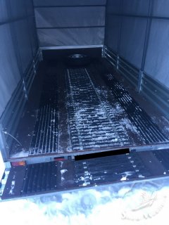

Довольны зацепом под гусеницу? Я купил комплект Ривал но продал этот зацеп (не понравился);и приколхозил гусеницу от буксировщика она гладкая снизу. Супер! Снегоходы даже не креплю никак, на см не отъезжают хотя дорога пипец болтанка
lovedrive
19 Ноя 2017
1.314
245
зачем такую длинную прикрутил, там надо то метр всего.
Дима1980
23 Мар 2021
202
Тейково
Дима1980
Rokon Trailbreaker 2011, Yamaha Viking V 2018, Honda Crf300L 2023
А для прикола, куда ее девать, но метр точно мало плюс мотоциклы вожу часто и они как раз хорошо фиксироваться будут хоть кусок докупай до конца)
