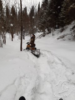

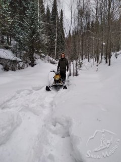

А это наши совместные покатушки в феврале снега местами по пояс но дингари прут у обоих гусянки переделанные от длиннобазого бурана.

В таком пухляке он, конечно, не поедет. Как и его конкурент - короткий Капитан.
Вот, если Ирбис сделает еще вариант с длинной гусеницей, как сделал Стелс, то тогда другое дело.
Хотя, судя по видео, они по прежнему считают, что более длинная гусеница не нужна.
С длинной гуслей прет по любому снегу у нас снега по пояс прет как танк только звезду ведомую надо сразу менять на 17или 18 зубов с родной 14 ему тяжело в подьемы. И желательно угол атаки поменять тоже влияет на проходимость. Мы с товарищем еждили на дингорях удлиненных там куда даже буран кораткобазый бы соваться не стал)
