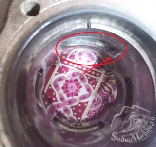

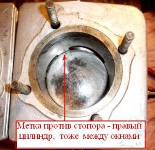

но это ещё не все нюансы с поршнями - ещё надо проверить, как стоят стопора в канавках колец, чтоб снова не угробить цилиндры, поэтому я советовал сделать маркером на днище поршня метки, и посмотреть - как они располагаются относительно окон...
Примерно так:
