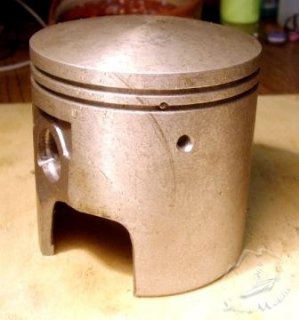

Вот твой случай:
это Ирбитский поршень - на правильном стопор кольца должен находиться там, где проведена черта - не далее.
То-есть ровно напротив кромки продувочного канала (угол юбки поршня).
Этот поршень в цилиндр ставить нельзя - почти сразу задир и клин.

По поршням: Поршень Ирбит.JPG
По маркировке на днище - это Ирбитские поршня, всё что я про них говорил, имеет место.
Твой, скорее всего, имеет вот такое клеймо:
Поршень Рыбинск.JPG Это Рыбинск.

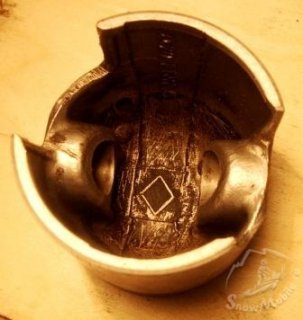

Вот мои поршня. Сразу видно что стопор в окне. При том оба. По маркировке , да, Рыбинск.
Длинный
2 Мар 2009
6.839
1.948
Сергей Владимирович
У тебя просто разбило металл поршня, стопор "уплыл" в тело поршня, кольцо провернулось, и... барабанная дробь - "вы выиграли главный приз"
Поэтому предпочитаем современные поршня, у которых стопор и замок выполнен по-другому: стопор спрятан внутри канавки, кромки кольца его перекрывают
