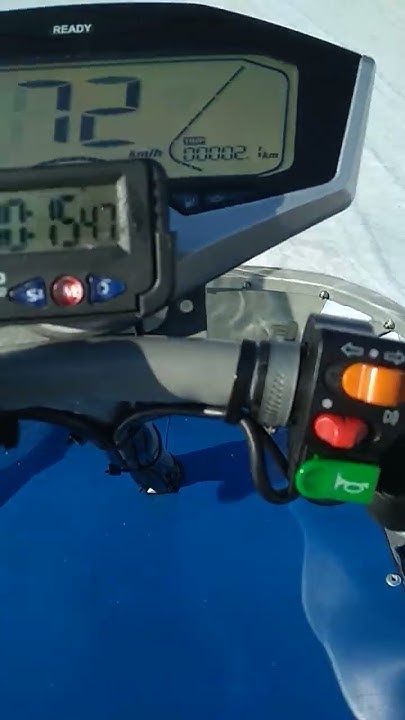

Бывалые электробайкеры посоветовали перепрошить контроллер на батарейный ток 300 - 350 а хотя по характеристикам максимальные 220 а контроллера ,перепрошил на 270 а батарейного тока. Момент заметно подрос, в снегу где было 45 теперь 55 скорость. Максималка по тропе выросла на пару километров 73 сейчас максимальная.
Акум немного быстрее садится,но оно того стоит.
