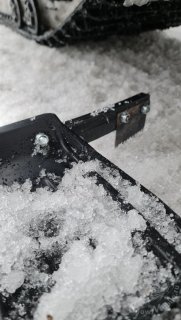

Вот оно...езда по насту( сильно укатанной дороге) приводит к сильному износу склиз и перегреву двигателя, ставьте скребки.
Приветствую, Антон! Кстати, после замены гусеницы склизы как стояли старые, так и стоят 2-3 мм до риски. И по ледяной трассе гонял километров по 40 и по насту, не прилипал как раньше. Что-то тут не то мне кажется.

Кстати...было у меня в прошлом году...поехали с батей в избу дров напилить, болото, наст, греться начал, поставил скребки, но всё равно лампа иногда загоралась, предполагаю, что с двумя седоками подвеска сильно просажена и на радиатор меньше снега попадает, потому как в одного таких проблем не бывает.

Старая гусеница прогибается поперёк,поэтому склизи трёт сильней.

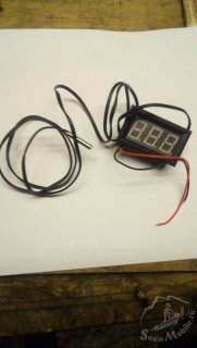

Антифриз давненько не менялся, а вот пузыри булькают после того как заглушишь. Вентилятор вроде работал , при загорании значка я останавливался, открывал капот, вентилятор всегда дул, релюху конечно можно поменять, недорого стоит. На счет датчика температуры не знаю, можно ли его проверить. Склизы подгорели почти до нуля, пришлось поменять. Не подскажите в какое место установили датчик температуры ОЖ и какой именно датчик ? Раньше попадал и в +15 на ротаксе 600, таких перегревов не замечал, думаю что так сильно не должен греться четырехтактник с двумя радиаторами.
Вот такой дешманский термометр за 146 р.

Датчик толковая вещь, надо поставить. На выходных опять ездили в плюсовую вдвоем с грузом, но по лужам, перегрева не было, хотя дорога был намного тяжелее. Раньше не обращал внимания на вентилятор, он гонит воздух из под сиденья внутрь , в сторону двигателя. Всегда думал что он должен работать в обратную сторону, подскажите кто в курсе, куда он должен дуть ? На счет термостата на 76 градусов кажется маловато, рабочая температура ДВС порядка 90 гр. С, раньше времени его охлаждать тоже незачем.

Шкребки из старых склизей и куска ножовки. Отлично царапают,пыль столбом:D
