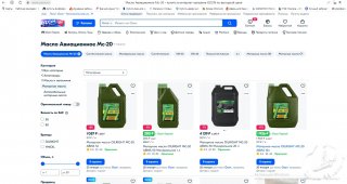

Для информации.
Масло МС-20 применяют для поршневых двигателей самолетов, смазочных систем турбовинтовых двигателей, работающих в тяжелых условиях высоких температур и давлений, а также для смазывания мотокомпрессоров газоперекачивающих агрегатов.
Тип базового масла: минеральное
Индекс вязкости: 80
Вязкость кинематическая при 100°С, мм2/с: 20,5
Температура вспышки в открытом тигле, °С: 265
Температура застывания, °С: минус 18
Щелочное число, мг КОН на 1г масла: 0,03
https://maslo.biz/label/other-label/ms-20.html

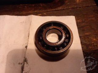

Езжу только на М8-В - это автол в пропорции 1:25.
На пошипниках коленвала присутствует масляная плёнка, немного сажи с выхлопа. Полное отсутствие люфта и постороннего звука, нет, соотв. и раковин и др. следов выработки. 20230130_170843.jpg 20230130_170829.jpg
Пройдено порядка 5500 км в режиме средних рваных нагрузок.

Забыл указать, в картере с двухканальной продувкой у меня были сделаны отверстия для смазки этих крайних подшипников. Они бы и ещё долго ходили, и сам коленвал в прекрасном состоянии, но решился его доработывать путём установки двух подшипников в центре и лабиринта меж ними. Будет пока запасным лежать, покрытый тонким слоем Литол-24.
Ещё дополню немаловажную деталь: ГТЖ в Микуни на 280, лепестковые клапана и резонатор; расход топлива - бак по горлышко ровно на 102 км в режиме рваных нагрузок.
