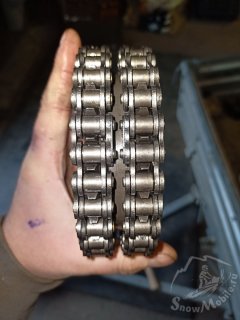

А что восходовские цепи рвутся? На 3950 кг-это 520 я усиленная?
Цепи тянутся, у тех кто без коробки заменили цепи сразу. С коробкой все сложнее. Если я планирую воткнуть более мощный мотор решил сразу избавится от проблем с цепями. И да это цепь 520 усиленная (вроде даже Япония) с кованными втулками и т. д. На разрыв как писал ранее 3950 кг. Самое главное влезла. Изготовление 3-х звёздочек обошлось в 10 тыс. Ну и цепь дорогая, + замок второй, если память не изменяет около 7 тыс.

Цепи тянутся не из-за слабости пластин звеньев, а из-за износа шарнира от недостатка смазки в нем,естественно и от качества изготовления, выход либо частая смазка спецсмазками для мотоцепей, либо замена на сальниковую мотоцепь - это про безкоробочные привода. В коробке(в маслянной ванне) качественная цепь будет жить долго, ну а для успокоения можно поставить качественную усиленную 428 цепь(восходовский шаг на разрыв около 2500кг).Увеличение шага цепи не всегда хорошо, есть ограничения по скорости цепи(оборотов малой звёздочки), минимальное количество зубьев, способа смазки...

Сначало так и сделал, купил золотую усиленную цепь 428. Потом подумал почему бы и нет если ширина одинакова и переделал. Если у вас снегоход Каюр есть, то о какой быстроходности вы говорите? На сколько я помню в тунгусе стоит цепь 520 и ни кто не думает там перейти на 428. В том году на буране порвал цепь трехрядку в 50 км от ближайшего населённого пункта, я сделал как сделал, с вами не согласен. Тем более я знаю что снегоход будет работать в тяжёлых условиях.

Про быстроходность Каюра не говорил, говорил про скорость цепи, это абсолютно разные вещи. Каюра нет, есть самодельный со схожими характеристиками(много позаимствовал с Каюра), да еще минивездеходная техника с большим количеством разных цепных передачь. На Тунгусах стоят 530е безсальниковые цепи,тоже долго не ходят, многие владельцы перешли на сальниковые 530е,считаю и для Тунгуса хватило бы 428й сальниковой цепи... Ну сделал и сделал, тоже бывает делаю не совсем нужные вещи и с цепными приводами косячил на самоделках, пока не почитал про цепные передачи... В общем удачи.

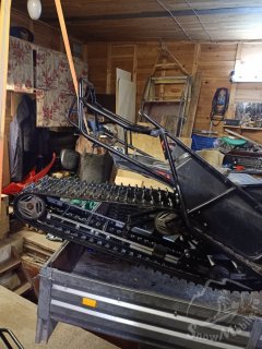

У меня тоже Каюр с коробкой реверса и переделываю на длинную гусянку: полярник 73 окна и двигатель планирую поставить Лифан 460 (уже куплен).
Вот тоже озадачился выдержит ли КПП) купил усиленную Цепь did 428nz (2500 кг на разрыв) примерил, вроде ничего не задевает, на днях планирую ставить и Цепь и новую гусянку (подвеску уже переделал).
Вы уже пробовали эксплуатировать с 428 усиленной Цепью?

Я поставил 428 усиленную, близко конечно к стенке реверса проходит, хотя вчера заводил, крутил вывешенную гусянку, вроде не слышно посторонних звуков с КПП. Думаю покатать, потом масло слить посмотреть на наличие стружки.
Теперь думаю чтобы звезду двухрядную не повело от нагрузки, когда поставлю движок Лифан 460 (20л.с.как у Призрака;) которая на фото.
Также гусянку новую поставил 73 окна полярник, вроде норм, единственное при вывешенной запускал, крутил немного юзает вправо влево, примерно на 10-12 мм примерно. Смотрел по хвосту гусянки. Не знаю это нормально или нет... ?
И натяжку гусянки также делать 4-5 см в центре, как на короткой гусянке..?

Звездам уж точно ничего не будет от "бумажных 20 сил китайского мотора" и 32 Нм, против стендовых Хонды 13 л. с. и 26.5Нм крутящего момента. Что гусеница гуляет право - лево на 10-12 мм не хорошо - либо геометрия звезд неважная, или ступицы кривые(или передавлены при затяжке ступицами) либо качество гусеницы неважное(судя по форуму буранистов не очень редкое явление).

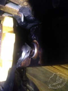

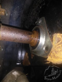

Понял, спасибо. На звёздах возможно осталась выработка под старую гусянку. Так вроде вращал никаких биений не было на валу. Возможно при установке какие то перекосы ступиц произошли, попробую ослабить отцентровать и снова протянуть. Хотя там самоцентрующиеся обоимы (фото).
