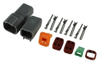

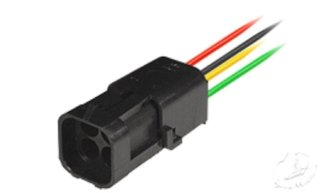

вопрос, может кто сталкивался, нужно купить разьем статора генератора, есть какое то обозначение его по классификации или может от чего то подходит
отправлять в авто1000мелочей не надо, ближайший за 200 км, сейчас вариант только озон или вб
вот навскидку картинки похожих

номер DTP04-04P если тот разъем смотри какой оригинал стоит похож или нет размеры можно померять

Поищите по "Deutsch DT", на Озоне есть этого типа разъемы.

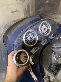

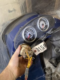

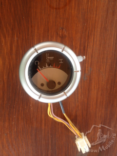

Всем привет .подскажите пожалуйста как можно подключить штатный указатель температуры?может кто ставил себе
ComandanteChe
17 Дек 2015
389
69
Республика Коми
Linx Army v-800

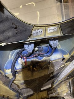

если штатный там разъемы хрен промажешь у тебя он на 3 фото висит
Pochtafishka
29 Дек 2024
28
Bro lynx yeti pro v-800
У меня на датчике другая фишка,куда что цеплять пока ума не дам.пробывал подключить питание с этого разьема так у меня сразу чек загорелся.можите показать какие пины использовать на вашем разьеме?

спасибо, продавец производитель дал ответ что это DTP06-4S
погуглив везде пишут что под провод 0,5 -0,8 мм2, у нас же 2,5 мм2, терзают смутные сомнения
