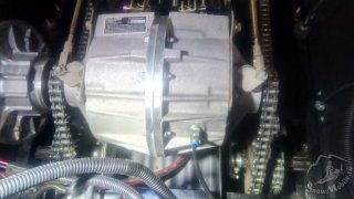

Подскажите пжл. как на Максе-4 поменять масло в коробке?Ни как не найду пробки заливную-сливную)Неужели мотор сдёргивать???И ещё вопрос,в движёк пойдёт масло Мотюль 5100? Моторное масло MOTUL 5100 4T SAE 10W40 (1 л.)

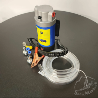

https://disk.yandex.ru/i/tHuVgJ9IbjQDKg Видео по замене, фото насоса.

Как таковой сливной пробки нет, там одна контрольная (ниже), другая с сапуном (выше). У меня max2. Коробки одинаковые. Как на 4-м меняют - не знаю. Я меняю при помощи насоса через верхнюю пробку (которая с сапуном). По времени вместе с заливкой не больше полчаса. Почитайте форум, подробно описывал, несколько страниц назад. Фото хорошего насоса выкладывал. Сапун переделал. Там отверстие с мелкими шариками. Если забьётся, то выдавит сальники. У меня так было, когда купил. Шарики выбил тупым гвоздём на 80, отверстие до середины рассверлил, нарезал резьбу М6, взял медную толстостенную трубку тормозную, нарезал на одном конце резьбу, другой развальцевал, ввернул в пробку, опаял, надел см 20 силиконовый шланг, на конец фильтр бензиновый прозрачный, маленький, закрепил в верху. Масло в движок пойдёт (лучше см. мануал на движок), использую аналогичное. Первый раз заменить часов через пять, дальше как в мануале или раз в сезон. Промывочное НЕ ИСПОЛЬЗОВАТЬ! Движок Kohler 23. Ремень не продан, попридержал, т.к. настоящий купить сложно и дорого - санкции, а конструкцию крепежа движка доработал, можно теперь ставить любые. В 4-м используют шайбы, во втором пазы удлинил.

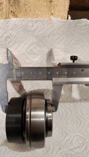

Максоводы!)Поделитесь информацией-кто , какие или от чего ставит подшипники наружные полуоси?Очень похожи на Аргошные.

Какие должны быть, посмотрите у Ричарда: https://6x6parts.com Только там сейчас не купить, надо искать. Завтра, если не забуду, скину ссылку, где брал. Но они бывают разные по размерам, в зависимости от серийного номера макса (если не путаю). К тому же, размеры надо искать дюймовые, а то номер один, а размеры внутренние отличаются на пару мм с долями.

Да, смотрел.По точнее бы размеры.Очень похожи на Аргошные.У меня остались с Арго старые,думал может кто размеры знает,как говорится в руках держал.Можно было бы подобрать.

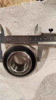

Это цитата из моего сообщения в Telegram. Не помню точно, это вроде внутренние. Наружные, вроде, 207. Это, где я лично покупал. Вам нужно по своему смотреть. Нужно ось измерить, диаметр, и по ней подбирать в дюймах.

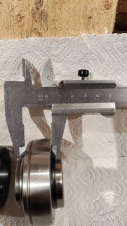

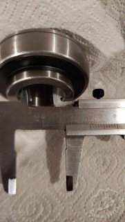

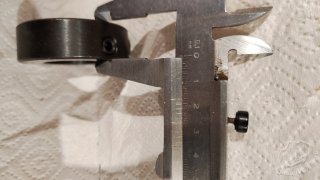

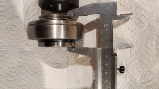

Для своего у меня есть из США от Ричарда и наружные и внутренние, померить могу. Дня через два. Но не факт, что они Вам подойдут. Кстати, есть и из Китая, с Алиэкспресс. Тоже нашёл дюймовые размеры. Но там цена раз в пять дешевле, думаю, что и качество соответственно. Хотя, кто знает...

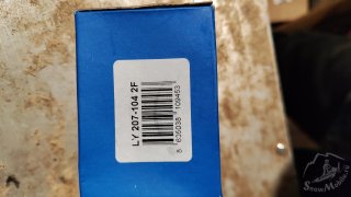

Та ссылка не работает. Надо искать "Британский внешний сферический подшипник 207". Что-то типа этого. Так то назывался. Последние два фото очень качественные, но дорогие. Погуглите и найдёте точные размеры. На фото подшипник от Ричарда. С последними один в один. МЕТРИЧЕСКИЕ ПОД ТЕМ ЖЕ НОМЕРОМ НЕ ПОДОЙДУТ. У Вас могут быть другие.

Нашёл... на Озоне! https://www.ozon.ru/product/podshipnik-ly207-104-2f-yel207-104-31-75h72h51-1mm-fkl-1595695952/

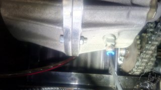

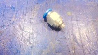

Добрый вечер.Модернезировал сапун то же вот таким способом.Купил фитинг для пневмо магистралей с резьбой М6 под трубку 6 мм.Не много рассверлил и нарезал резьбу.Трубку выведу по выше где нибудь под мотором закреплю.
