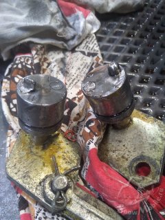

Здравствуйте! Подскажите Max Buffalo перестал поворачивать влево, при движении вперед тянет вправо, задом едет ровно, но поворачивать уже вправо отказывается. Правый верхний цилиндр не заходит до конца, с усилием рукой давишь кое-как входит, планка по ее центру, отходит от коробки где-то на 8 мм, видимо из-за того что не заходит на место цилиндр. Рычаги близко к панели стоят. В чем может быть проблема? Попробовали отрегулировать пружинами и болтами в U-планке как в видео на ютюбе показывали, но только рычаги от панели отодвинулись, поворот отсутствует.

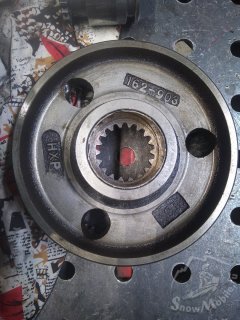

Здравствуйте! Располовинили трансмиссию. Ленты изношены. Барабаны имеют выработку
24 Сен 2020
199
г. Старая Русса переулок Плеханова дом 10
Max 2
Когда купил макса, было то же самое. Ленты на выброс, либо клеить ферродо. Такие, ка есть использовать категорически нельзя. Толщина заводского ферродо - 1 мм. Лентами стёрло барабаны. Они буксовали. Второй барабан наварен и проточен. Я восстанавливал, напрессовывая на горячую кольца из нержавейки с последующей проточкой и шлифовкой. Ходили 4 года без проблем. Протачивал барабаны, нагревал горелкой кольца и сажал на горячую. "Натяг" по диаметру давал 0,3мм. Можно и больше, при нагреве зазор позволяет, но боялся, что может треснуть барабан. После приобрёл и поставил всё новое.

Добрый день !Кстати, при сборке коробки надо правильно установить пластину, влияет на включение передней. Подскажите какие пластины не путать ,я думаю может круглый фланец где 3 шестерёнки и центральное с зубьями отверстие? Разобрал коробку ,на фото есть выработка на зубьях одинаковая с обеих бортов, и фишка включения скоростей одна сточена не включает заднюю передачу правого борта буду высверливать новую ставить есле получиться!
Спасибо за ответ. Тоже решил все новое купить, пока срочной работы для него нет - подожду запчасти
