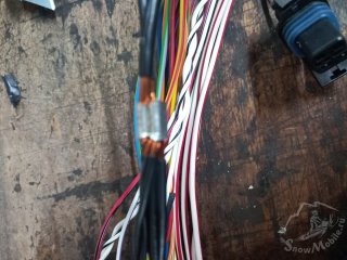

Доброе время суток , заметил что начал плавать свет , когда стоишь меньше , с увеличением оборотов больше , периодически стала загораться сигнальная лампа "Аккумулятор" , клеммы подтягивал , аккуму в мае 10 лет будет . но в минус 20 заводится , подскажите пжл
что может быть со светом ?

Клеммы это еще не все провода.масса гдет плохая окислилась.возможно масса от рр в жгут,под баком.если там,то современнем кз жгута.советую вооружиться мультиком и замерить напругу на работающем на аккуме и на лампочках(одной достаточно),если ниже,то щуп один масса лампа,второй на плюс аккум,если все тоже,то меняем плюс с лампы,масса с акума.больше чем уверен,что нет массы.на фото причина всех незгод и кз в тч.если на аккуме ток как пологаеться на заведеном около 14-14,5в а на лампах плавает.сымай жгут и разбирай.
на акуме проверил , действительно на малых оборотах до 14,8 подымается ,при газовании 3000 об до 15,3

В общем закончилось все заменой регулятора напряжения , прозвонил все что мог , вроде кз нет , снял с квадрика РН , там оказывается такой же , все стало в норме , всем спасибо кто откликнулся .
