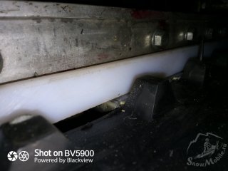

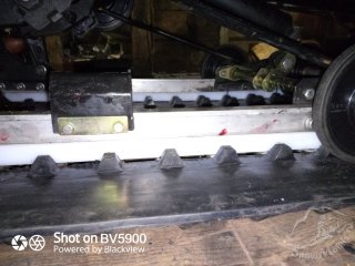

Чем вызвана замена склиз?
Пластик или чё там говно,вот и решил поменять.
1.700 км,склизы особенно сзади стёрлись волной,почему так не знаю,вопрос не тебе,а спецам: почему склиз стераеться волной?,ну а если знаешь скажи?перевернул задом наперёд,такае-же *уня.
Если-бы стирался ровно,не менял-бы.
У товарища 2.500 км,Стелс 2018,ашо не менял.
EGER12
13 Дек 2010
634
200
томск
павел
.уаз патриот. stels s800
Я на 5000 перевернул наоборот,тоже в заде волной стерлись. И я кому менял у всех волной на росомахах и викингах. Думаю это нормально
ALexpert
25 Дек 2009
331
Архангельская область
Буран, Stels Viking 600 ST
У меня родные проходили 500 км. Вторые канадские 1600 км, может ещё 500 проходят и всё. Почему так мало ходят не понимаю. По земле не гоняю. Стираются волной между катками.
uranivanich74
8 Мар 2016
3.199
654
ХМАО-Югра
Stels росомаха V800
На ямахе менял новой, склизы на 800или 1800км не помню. Стерлись в ноль. Их я так понимаю можно сжечь за одну поездку.
