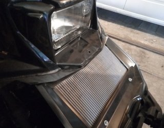

Изготовил и установил вот такой дефлектор...
Будет направлять воздух на радиатор и предотвращать попадание пара в щель между фарой и радиатором при езде по пухляку...

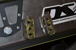

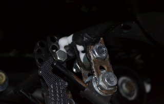

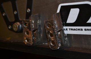

Увеличил преднатяг передних пружин. Изготовил такие приблуды, сделано из остатков профиля 25х25х1,5. Как раз садится на родные уши снаружи, с боков усилено полторашкой, валялась полоска под ногами, аккурат по ширине...
Установил на место
Родные болты коротковаты стали, заменил на более длинные. Для компенсации толщины стоковых ушей поставил шайбы. Распорная втулка сделана из трубки, высота втулки - 16 мм. Два регулировочных отверстия, как показала практика, нафиг не нужны, одного достаточно вполне! Смещение центра оси скользунов вниз получилось около 35 мм.
Прошёл, на данный момент, около 180 км - полет нормальный! :up: Ничего не пооткручивалось! Рулежка идеальная! Раскачивание отсутствует полностью! Крены в поворотах на скорости минимальны! Идёт как по рельсам! Понравилось в обчем:D...
