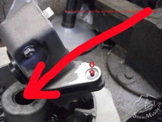

С первым комплектом присланными мне стандартными слайдерами как посылает всем от Володи(bob292)"фокус" не удался,загремели через 100 км ....,но бросать это дело ни кто не собирался,стали разбираться где кто накосячил,....,оказалось не он,а я и китайцы....
Вот что выяснилось.
"Щупальцы" медузы стояли наперекосяк в канавках скользящих шкива,но во всех трёх "щупальцах" по разному,где-то больше,где-то меньше...обратите внимания как стоя слайдеры.

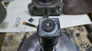

...и слайдеры просто "раздавило",но они дали подсказку почему.
Таким он стал через сто км.
Ножка сместилась в сторону и пошёл пропеллером.
Что было сделано,он Володя подкорректировать ножку слайдера...,прислал
новый комплект со смещённой ножкой слайдера,я их подкорректировал под каждую "щупальцу"(благо образец корректировки был это первые съеденные слайдеры и не трудно было понять чё куда притернуть)
Где помечено красным Володя срезал и ножка была смещена.
В итоге и на сегодняшний день пробег не помню сколько на них,но больше 300от точно,всё хорошо,фото как встали слайдеры,(а встали они как положено) после доработки не делал т.к мыслилось не зачем,а зря .Спасибо Владимиру.

Псы:слайдеры по напутствию Володи, я поставил без резиновых колечек.
Колечки и поставки под ножку слайдера(кружочки)он мне тоже вложил,лежат в зипе....,на случай выработки слайдеров.

И как только плотно я не зажимал свой вариатор слайдерами и своими и заказывал у bobа, он перестает полностью отпускать ремень
Вооот,это наипервейшая неправильная вставка слайдеров,слайдеры должны подгоняться так чтоб они входили свободно и при том без зазора...,процедура подгонки трудоёмкая(если первый раз ставишь слайдеры).
А так конечно ты их зажал и ни какая пружина "мидузу" не поставить до конца обратно,вот у тебя ремень и зажимает.
Всё должно двигаться свободно и в тоже время без люфтов.
