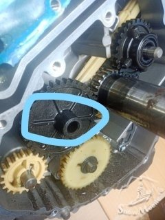

Ребята, а как движок из него вытащить? Есть фото? Кстати, один незнакомый знакомый на Чукотке сказал, что у него поломало шестерни пластиковые на маслопривод. Божится, что обкатывал как надо и масло нормальное. Звиздит или проблема имеется?
Вчера вынул и уже разобрал двигатель.(я писал в общей ветке о заклинившем на 700 км., без видимых причин, движке). Вынимается, оказывается, достаточно легко, в одно лицо.Верхняя консоль с фарами и косой проводов отводится влево(самый жесткий в косе-тормозной шланг), рулевая штанга ( открутив крепление только вверху) тоже отводится влево. Ведущий вал вариатора съемником снял, ручной стартер снял. Провода, шланги от двигателя тоже, естественно, отсоединил. Выхлопную систему тоже отсоединил. Весь крепеж двигателя,естественно, отсоединить.Принципиально- открутить перед двигателем поперечную штангу жесткости (цвет алюминия) и поддав двигатель вперед, открутить от него сзади черную трубу крепления (на 4 болтах). И всё- хорошо обхватив двигатель руками-вынимаешь его вперед,вправо,перед коробкой передач. Пластиковые клапанные крышки тоже, предварительно снял. Пластик где-то тоже снял, где-то ослабил.( несколько клепок на пластике пришлось высверлить). Двигатель снял,разобрал и очень огорчился. За те 150 метров проезда когда стали снижаться прогрессивно обороты- в двигателе сломалось все. И гильзы цилиндров и один поршень и один шатун и задрались все вкладыши ( и коренные и шатунные).И шатуном изнутри разрушилась рубашка охлаждения в половинках картера. Если кому интересно, могу по-подробнее и с фото. Напоминаю, видимых причин для клина не выявил. Масло светлое, по уровню, двигатель перед этим не перегревался, лампочки давления и температуры не горели.
Скорее всего масло паленое было.

Соглашусь, это одна из наиболее достоверных версий. Хотя, помнится на канистре было написано 5W30 Genesis Armortech.
От масло рубашка охлаждения не лопнула бы .
Рубашку изнутри, от масла к антифризу разрушило сломанным шатуном. Там стенка совсем тонкая. Причем-удар прямо в срединный шов, т.е. разрушило обе половинки картера.

Лукойла паленого НЕ бывает .Вся причина только в вашем двигателе .Фото шестерней давай .

Вал где ? Или так приладил для фото .
