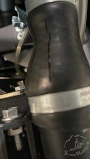

Обнаружил . Пробег около 300 км. В чате написали - «забить», так как новый заменённый тоже через 300 км треснул. Но ничего не течёт ..
переход 35 в 28 мм верхний у радиатора . Что внизу и в глубине творится- лучше не думать:)
Кто то сталкивался ?

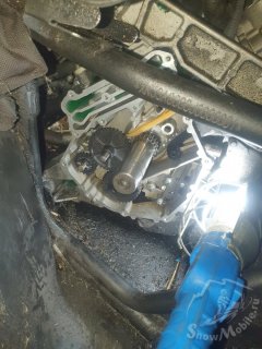

Шестеренки поменял. Старые еще бы походили. БРПишные немного не подходят. Пришлось расточить посадочные. Очень не ловко снимается крышка. Еще хуже ставить. По незнанке не слил антифриз. За одно и масло пришлось поменять раньше времени

Посмотреть вложение 1519632 Посмотреть вложение 1519633
А стояли сначала эксплуатации снегохода какие шестерни BRP или Китай?

Сначала эксплуатации говорили что БРП стояли. Тут китай. Поменял на БРП

Первый на 3000тыщах сдох. А на этом больше 6тыщ. Но я в мороз за 30 очень редко выезжаю. Нет такой необходимости

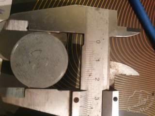

Реакция обороты/ скорость - ватная. Вариатор отрегулирован под задачу реализацию максимальной мощности мотора. Чтоб резче в разгонялся, необходимо в ведущий добавить груза. Но динамика проиграет

@АНДРЕЙ 045 , подскажи , какой диаметр шайб в качестве грузиков ведущего вариатора необходим
