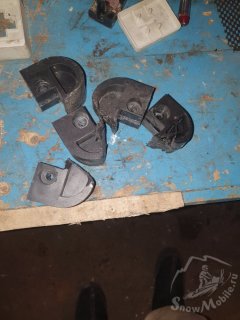

АНДРЕЙ 045
28 Янв 2016
1.080
269
Курганская обл. Мокроусово
андрей
Это то что на виду было. А сколько выкинул
