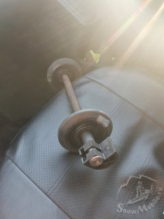

Ролики от тайги, пришлось уменьшить в до 90мм, вал самоточка 20211123_192041.jpg

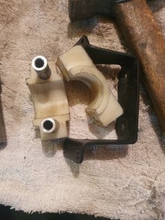

И наконец то нашло вдохновение у местного токаря, изготовил такую втулку на рулевой вал из полипропилена. Щас тыщ на 20км хватит, если родная почти 8тыщ отслужила

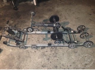

Вот как получилось. Осталось ждать снега. Стропы щас распустить совсем можно. Управлять намного легче будет 20211125_202858.jpg
Поставил задний доп ролик на 140мм от тайги на родное крепление, а родной ролик на тайговский крепеж. Сейчас ролики немного ниже склизов( так и должно быть). На моем вите почему то ролики задние выше склизов были. Вот и жрало заднюю часть

Аморт передний не будет бить по оси роликов при пробое подвески?
Да не, не должен. Всяко смотрел. Остается место для пружины. После замены пружины и аморта пробоев нет

Андрей 045 . Поставил задний доп ролик на 140мм от тайги на родное крепление, а родной ролик на тайговский крепеж. Сейчас ролики немного ниже склизов( так и должно быть). На моем вите почему то ролики задние выше склизов были. Вот и жрало заднюю часть (С)
Сносило резину за 8000. Склизы у всех снежей жрет сзади и посередине между катками. У новых хочу продлить жизнь перевернув вовремя. Сдается мне, что передние каточки тюнинговые позволят подобрать оптимальный угол атаки гусянки и заметно улучшат проходимость по глубокому снегу от стандарта. Ждем результата.

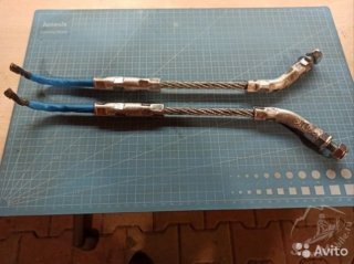

ДВС, подскажите, кто куда ставил скребки для склиз, приобрелвот такие.
