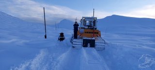

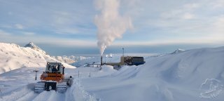

Попал нам на производство этот чудо-снегоход, в рамках реализации ФЗ о госзакупках. В заявке стояла Ямаха VK540-IV, по факту поставили Стелс Витязь. Поставщик загнал его сразу к оф дилеру, сборка, ТО, протяжка и прочее. 31 декабря перегнал его на объект, сегодня первый выезд после ночной новогодней пурги, свежего снега до 2 м, полная толщина снежного покрова до 4 м, снег снизу пухляк, сверху ветровой наст. Ничего не поделать, год малоснежный, так бывает. Задача простая-доехать от одного объекта до другого 3300 м, с отметки 720 м до отметки 780 м через перевальчик 900 м и провести за собой бульдозер. Трасса узкая, максимум метров 15, по сторонам трубопроводы, хотя и обозначены вешками из буровой трубы, но лучше перестраховаться. Вешки кстати 6 м высотой, это чисто для понимания толщины снега. Погода минус 6 градусов, без ветра, видимость идеальная. Поехали.
В общем 3300 м ехали парой 3 часа, бульдозер выпустил вперед перед перевалом. Снег такого состояния, что бульдозер в направлении "туда" шел с поднятым отвалом, толкать нереально-сразу тонет.

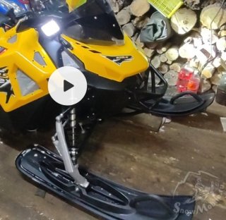

В том что расширители не такие то и широкие, но этого хватает чтоб не валился, рулился и в свечку не вставал, а цена вопроса примерно 3000р, чем менять на лыжи от иномарки за 50т.р.

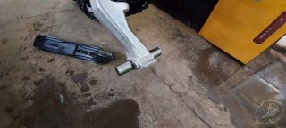

С рулем все прошприцовано, в вывешенном положении дергали влево-вправо с полчаса.
Вот места ,сухие от смазки

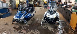

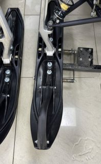

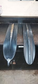

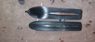

Больше и профиль другой. Но меньше чем любой расширитель. Завтра сфотать постараюсь.
Как и обещал-фото лыж биркета Z1XT, снегоход по случаю (ну или не очень) в мастерской стоял. По размерам лыжи не сильно отличаются, биркет по сути по массогабаритным показателям аналог Витязя, не аналог в качестве изготовления и мощности мотора. Решил попробовать лыжи в реале. Знакомый токарь за пару часов смастерил новые оси, если вдруг кто решится на переделку-могу выложить чертежик, материал сталь 45, термообработку не делали. Хотя если делать для себя, то конструкцию узла я б поменял по мотивам аналогичного на саммитах старой рев платформы, там втулки сильно посерьезнее получатся. На 4 фото детали биркетовского и витязевского узлов рядом, пробег биркета 12500, витязя 22 км, разница в качестве деталей видна невооруженным глазом. Дистанционные втулки биркета позволяют выставить 3 положения колеи-среднее, шире на 32 мм и уже на 32 мм. С учетом разницы в ширине узла качания на Витязе получается 0, +37 и -37 к стандартной колее, выставил для пробы среднее значение. Если очень хочется, то набор втулок можно сделать под любое промежуточное значение. С подушкой демпфера не стал мудрить, мне временно попробовать, вставил квадрат из техпластины 8 мм. Схождение лыж выставил 0, я знаю что не совсем по правилам, но так мне больше нравится.

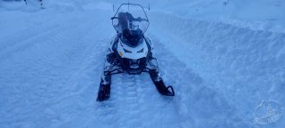

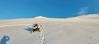

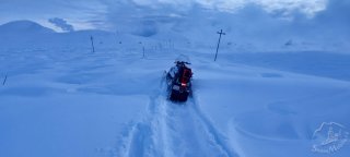

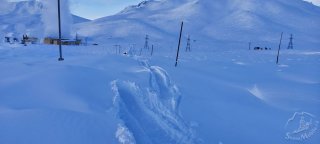

Ну и собственно выезд-ветровой наст, под ним пухляк больше 1 м, темпер - 8 градусов. Управление изменилось кардинально, усилие на руле намного меньше, хотя ничего не расхаживали и не шприцевали в рулевом приводе. Точность руления выше, почти как на биркете, погружение наружной лыжи в повороте легко контролируется газом, с контрруля легко ставится на одну лыжу и на балансе позволяет ехать ну в принципе пока не надоест или снег не изменится, тогда сброс газа, постановка на 2 лыжи и новый контряк. Силой ставить на лыжу не пробовал, нет горной стропы, а без нее как то не айс. В ветровой powder проваливается намного меньше, точнее лыжи на скорости от 25 км/ч не валятся вообще, трак садится по платформу, но если не наглеть то застрять сложно.
Из минусов-стал хуже ехать назад в пухляке, ну здесь дело в демпфере, лыжи зарезаются пятками. Если делать на постоянку то в биркетовской лыже есть заполнение центра под узлом опоры, которое можно выбрать для размещения родного демпфера от витязя. Ну или сделать регулируемый на слайдере, тогда назад лыжи можно задрать очень заметно.
В пухляке на хватает мощности мотора, на повышенной он начинает терять глиссер на склоне от 15 градусов, на понижайке едет пободрее. С родными лыжами в таком снегу я б на эти склоны просто не поднялся. Было искушение перекинуть лыжи назад и катнуть эти же склоны на биркете, но пока думал-стемнело, а по ночам в горах ездят редко и аккуратно.
Резюмируя-готовое, но не совсем бюджетное решение исправления врожденных особенностей передней подвески модели. Теперь очередь за задней подвеской, по ней тоже появились вопросы.
