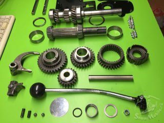

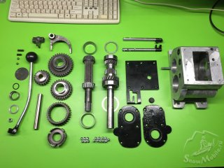

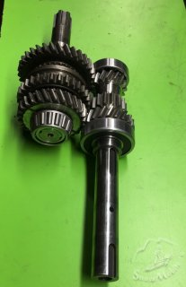

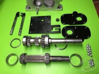

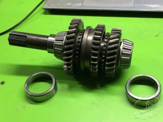

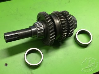

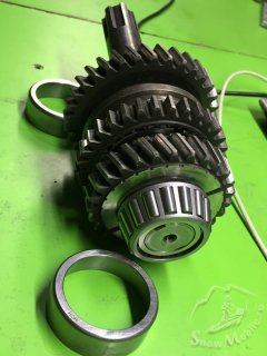

Продолжим.
Коробка в полностью разобранном виде:
  • 606,3 KB Просмотры: 121
  • 631,4 KB Просмотры: 122
  • 530 KB Просмотры: 117
