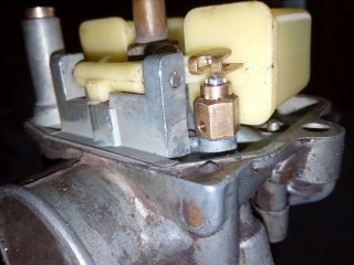

Мда, любопытно. Радикальное решение вопроса уплотнительной шайбы на кончике иглы.
Вопросы:
это К65? У него изначально там колодец вроде как монолитный? На сколько богатый нужно инструментарий и опыт, чтобы сделать такое и не запороть карб?
Удаление колодца и нарезание резьбы легко далось?
Результат устраивает? Есть какие-то нюансы?
