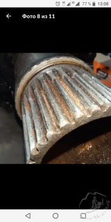

А как увидел, что он гнутый?
Забери зад на снеже и пусть кто то погвзует, смотри на вал и все картину оценить можно будет, у меня чуток совсем, но в начале я увидел как гусля туда сюда елозит.

Туда сюда она может елозить, если мы говорим о вправо влево, из-за неровной спайки самой гусянки, ещё я видел когда хозяин перетянул одну сторону на пятке, и гусянка была вытянута не ровно, тоже туда сюда ходила. Нужно смотреть именно биение вала

Биение есть именно видно когда смотришь на него вверх и вниз как элипс, а с другой стороны ровно. бу вал за 20 предлагают новый 40

Его нужно в ремонт отдавать на восстановление шлицов, шлицам почти смерть, либо другой искать либо этот торговаться и в ремонт шлицов
Узнай есть ли в городе кто шлицы восстанавливает, сколько стоит работа, и торговаться на эту сумму, а так если ещё долго планируешь катать, лучше новый конечно
