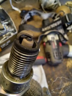

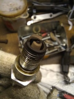

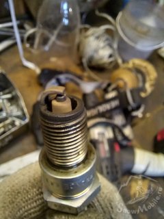

Вообщем винт был на 1,5 оборота, игла на 2ом делении сверху. Поставил иглу в среднее положение, винт поставил сначала пол оборота, потом оборот, потом полтора оборота с интервалом 3 км. На улице -5, температура 150-160 достигала при 40км/ч примерно. Цвет свечей одинаковый. В итоге оставил иглу в среднем положении, винт качества оборот. Пытался найти подсос, брызгал быстрым стартом на впускной коллектор, под головки, в район левого сальника. Вроде не заметил чтобы обороты изменялись. В хайло пробовал немного брызнуть, глохнет. Винт качества очень легко крутитсяб вообще без усилия. Не знаю должно быть так или нет.

На фото при разных оборотах винта качества пол, оборот, полтора оборота. До 100' разницы температуры между цилиндрами практически нет, дальше до 20' разница доходит. Например правый 130, левый 150. Может коллектор обмотать асбестом и перегородку перед ветилятором от моторного отсека сделать, в интернете видел.
