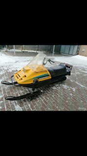

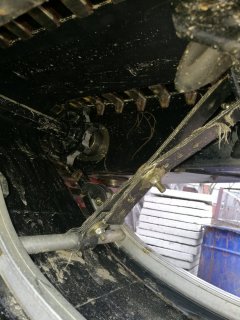

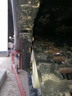

Отлично получилось, молодец. Заднюю часть тоннеля, как приподнял? Можно по подробнее? И катки белые из чего вытачивал? Размеры другие сделаны?
Спасибо:handshake2: На выходных сфотографирую, добавлю. Катки выточил из капролона диаметр сейчас не помню. Заметил, то что подшипник в капролоне немного просаживается, поэтому пришлось с обоих сторон катка накладывать шайбы и стягивать болтиками чтобы подшипник не вылазил. И я не стал заострять с притуплением торец катка, а надо было, дело в том, что снег накатывается на торец катка при движении и гусеница начинает смещаться, что не очень хорошо. Но это все решаемо. И не знаю как капролон поведет себя при больших морозах, я ездил максимум при -15. По поводу поднятия тоннеля заметил то, что когда буксируешь что либо снегоход стал неустойчив в поворотах, а в остальном при такой посадке стало комфортней. Да и пришлось регулировать фару и ремень на ходовке.

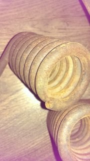

К стати, у меня была сломана большая пружина с ходовки, искал кто возьмется сделать, и нашел, делали в г.Казань, ООО " ПК Пружинный проект", подобрали сталь, сделали по моему чертежу и в зеркальном отображении, еще и покрасили порошковой краской. В общем я остался доволен. Если кому нужно могу выслать чертеж по которому заказывал.
Вот что было с пружинами, маленькую не стал менять, езжу на восстановленной, пока полет нормальный...
