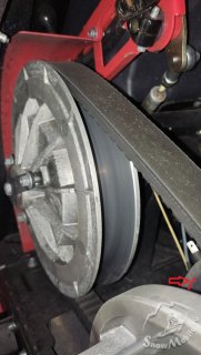

А что на земененном вариаторе ремень стал работать по всей площади тарелок?помнится мужики здесь экспериментировали с разными ремнями,все равно вернулись к 33му.кто то тарелки варика на токарном подтачивал.если так,тогда фотки покажите и обьясните в чем разница вариаторов для 2т и 4т.
Разница 2т и 4т? Реально не понятно на каких оборотах работают вариаторы? Тогда посмотрите характеристики нашего двигателя и тайги например. Ремень у меня до половины работал, я фото выкладывал, расстояние на сжатом 34,5 а прислали расстояние теперь 33. Жесткость пружины и груза другие.

Что с моим вариатором не так?
Судя по следам на чашках ремень ходит полностью по ним
Это если смотреть на ведомый,а ведущий,то лучше покажи и сам на его смотри!,15мм ремень не доходит,и что то хочеш впарить тут народу.
Ведущий шкив видно только край, поэтому четкий след не видно. Если след, как показан стрелкой, максимальная скорость теряется, примерно на 10км/ч. варик.jpg Если мало межосевое ,то и часть низов будет потеряна.
